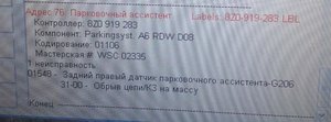

    Всем добра! Прошу посильной помощи в виде консультации. Причина в следующем: в очередной раз сбой в работе парковочного ассистента (штатный, задний). Ранее (изредка) аналогичная проблема так же возникала — при включении R, писк в течение 5 секунд и соответственно никакой реакции на препятствия. Наблюдал такое исключительно в сырую погоду, далее проблема решалась самостоятельно, считаю что датчик (проводка) отсыревает и вызывает сбой (может ошибаюсь?). В настоящий момент проблема повторилась — после продолжительной поездки в снежную погоду. Диагностика выявила неисправность (фото прилагаю). Интересует конкретное расположение датчика (пишет задний правый — это с правого края?), а так же как его снять и взаимозаменяемы ли все датчики расположенные на заднем бампере между собой? Спасибо

    Снимается легко держится на 2х защелках по бокам,отводишь в сторону защелки и вытаскиваешь,крепления на всех 4х одинаковое только разный угол подкл штекера у внутренних и наружних датчиков 90 и 45 градусоы,легко проверить какой неисправный вкл зажигание,селектор в положение R и легким касанием датчика чувствуется щелканье значит работает
