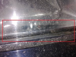

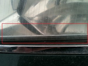

    На поворотниках у Вас американка включались габариты (Двух контактные) тут не страшно Вы же не в Америке ставьте лампы одноконтактные. По поводу розжига и самих ламп я подозреваю что вы купили китай для галоген ламп. На стёклах жолжна быть маркировка под какие лампы они предназначенны 5a86adu-960.jpg 84fdeedbaee1.jpg
    Проверьте на новых под какую лампу они сделаны;
    Маркировка фар

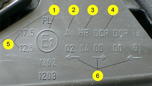

    Давайте рассмотрим пример расшифровки маркировки нанесенной на корпус или стекло фары головного света.
    1. Знак международного утверждения и код страны, его выдавшей. Соответствующая маркировка, обозначающая тип фары (внешнего светового прибора), а также знак официального утверждения (состоит из круга, в котором проставлена буква «Е», за которой следует номер страны, предоставившей официальное утверждение, и номера официального утверждения) наносится на рассеивателе фары и на корпусе фары, если рассеиватель может быть от него отделен. В США фары маркируются аббревиатурой «DOT» (Department Of Transport/Министерство транспорта), а «европейские» – буквой «Е» в кружочке с цифрой – кодом страны, где фара одобрена для использования («Е1» — Германия, «Е2» — Франция, и т.д.).
    1. Швейцария
    2. Норвегия
    3. Финляндия
    4. Дания
    5. Румыния
    6. Польша
    7. Португалия
    8. СНГ
    9. Греция
    1. Германия
    2. Франция
    3. Италия
    4. Нидерланды
    5. Швеция
    6. Бельгия
    7. Венгрия
    8. Чешская Республика
    9. Испания
    10. Югославия
    11. Великобритания
    12. Австрия
    13. Люксембург
    2. Предназначение фары
    • A: Боковые фар
    • B: ПТФ
    • C: Ближний свет
    • R: Дальний свет
    • CR: Ближний и дальний свет
    • C/R: Ближний или дальний свет
    3. Регламент ламп H4
    • HC: Галогеновые лампы ближнего света
    • HCR: Галогеновые лампы ближнего и дальнего света
    • HC/R: Галогеновые лампы ближнего или дальнего света
    4. Маркировка фар для ксенона
    • DC: Ксенон ближний свет
    • DR: Ксенон дальний свет
    • DC/R: Ксенон ближний или дальний свет.
    А при желание можно любую фару переделать под ксеннон, не растраивайтесь, по гуглите и найдете решение как доделать!
