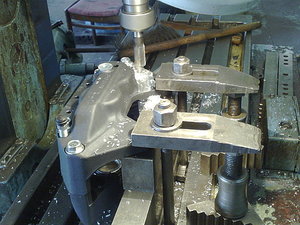

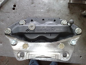

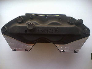

    себе сделал с 245 под 302 тормоза))
    цена переходников 1200р (покраска черной порошковой краской +800р к стоимости)
    также можно любые переходники по вашим чертежам.

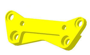

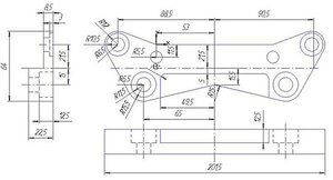

    А мне надо вот такие:
    Небольшое уточнение к чертежу - резьба М10х1,25

    изготовление переходников не дешевое удовольствие, нижний чертеж примитивный и будет стоить от 2000- 2800, а верхний чертеж сложный и много операций, будет стоить от 4000-5000. цена зависит и от самого мастера.

    какие диски планируется использовать?
    с дисками 302х12 проставка несовместима по вылету
    с дисками 300х12 проставка несовместима по радиусу
    ps: в последнем случае разумно использовать скобы bda559 (под диски 255х12) и проставку с расстоянием 22.5мм (вместо 24мм) между центрами крепежных отверстий.

    "не срастается". радиус диска увеличивается на (300-255)/2=22.5мм при условии использования старых скоб (bda433) под диски толщиной 10мм.
    если использовать скобы под диск толщиной 12мм (bda559), то необходимо вычесть еще 5мм, т.е. межцентровое расстояние уменьшится до 17.5мм
    24мм используется для дисков 302х12, но это тупиковый путь, как показала практика; влекущий за собой замену (с последующей рихтовкой по месту) грязезащитных щитов.
    впрочем, использование bda433 также подразумевает активную работу болгаркой :nod:
