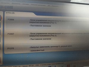

    Вот фотография

    Да у нас нет нормальных диагностов.
