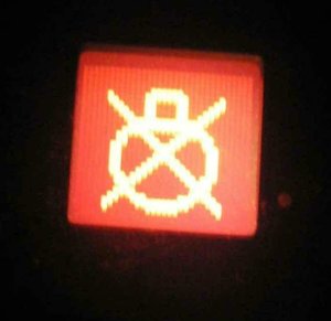

    У меня появилась иконка на приборном щитке, какая то ошибка! фото ниже помогите чем сможите, а то достала!

    какая я то лампочка перегорела, скорее всего в стопах

    нет, стопы проверял! подсветка номера негорит изза нее может быть? Самая ерунда что она то появляется то исчезает!

    По идее это лампочка :) . У меня на такой иконке висят фары. А по поводу периодичности появления - дык не вопрос - ты же не видишь, например, свои задние фонари за рулем? Отошел контакт - загорелось...
    Я парился с надписью "Бремс лайт" - периодически вспыхивала (все работало). Оказалось - в заднем фонаре отходил контакт заднего хода. Затрахался, пока нашел.
