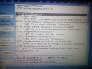

    Диагностика выдала список , фото прилагаются Но думаю все эти ошибки накопились в процессе всех манипуляции т.к после их стирания , больше не появляются
