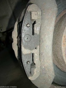

    Фотка1:

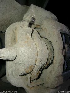

    Фотка2:

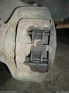

    Фотка3:

    Скорей всево ето делается как на старых опелях или мерсах(зад).
    Выбиваеш шплинты ,вынимаеш колодки ,сдавливаеш мантировкой тормозной поршень,чистиш посадочное место колодок и собераеш назад .
    Только потом после сборки не забудь педаль накачать.
      62 КБ
      209

    Да вот я тоже так думал, но что-то они не хотят выбиваться :(
    И отмачивать их пробовал (мокрые пятна на фотках) - не получается. Стучал молотком, правда не очень сильно, но даже не на мм не сдвинулись :(

    У меня с внутренней стороны они (эти направляющие) отвинчиваются. Кстати, достаточно снять только нижний, потом вся эта байда поворачивается вокруг верхнего и колодки высыпаются сами. А выбивать ИМХО бесполезно, ибо должна быть предусмотрена регулярная замена, а это уж никак не выбивание. Посмотри что там с внутренней стороны. Должно быть просто!

    Выбиваются они. У меня на бэхе старой такие же супорта были.

    Дык нету ничго сзади! :(

    Выбиваются! 100%, даже 500%... :D Месяц назад Форд Гранада и Мерсюк 123 с такими же суппортами разбирал...судя по фотка выбиваются с лицевой стороны...Отмачивай ВД-40 еще...побей молотком немного (тока не ДОЛБАЙ, а бей... :D )...потом еще побрызгай, подожди минут 10, еще побей...через час если такая процедура не поможет, тогда ДОЛБАЙ...больше ничего не поможет... :D

    Кстати, а сам суппорт промыть, почистить не хочешь, не закисли поршня, нормально ходят?

    Выбиваются-выбиваются! Это точно.
    Можно конечно и горелкой погреть (именно направляющие), но тада резинки и направляющие на выброс! Лучше первое!

    В общем ясно... Как я и думал... Надо сильнее бить :)
    Завтра, если куплю колодки, то буду пытаться поменять их :)

    Шас в ЕТКе посмотрел. прежде чем колотить попробуй
    снять верхний прижим (на крест похож) он впроде как поджимает накладки- направляюшие
    Только внимательно , от возраста пыли воды и грязи может запросто сломаться!!!!!!!!!!!
