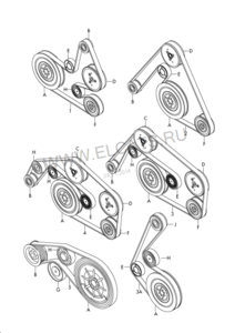

  3. AlxMrmsk
    AlxMrmsk Участник форума
    16 май 2014
    320
    A6/C6 3.0TDI 08 г.
    для моего 3.0 tdi (ASB) схема на картинке ниже под номером 4 (правый столбец, посередине). Сам не менял, но в сервисе умудрились поменять без снятия бампера, снимали только пыльник двигателя снизу.
