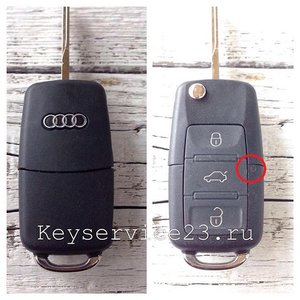

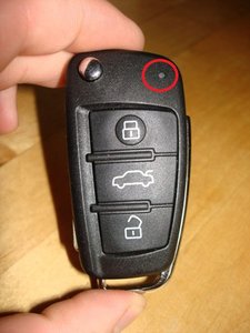

    На пульте не горят кнопки при нажатии, хочу привязать новый ключ, как это можно сделать ?
  5. Garage.Inc
    19 дек 2006
    17.407
    Литва
    cannondale sl2
    как они могут гореть, если подсветка не предусмотрена?!:shock:

  7. Amodeus177rus
    Amodeus177rus Живу я здесь
    11 окт 2017
    2.723
    Volvo XC 90. 3.2.
    Даже я ватный ничеброд понял о чем речь идёт :facepalm::facepalm::facepalm::facepalm:
    СПЕЦИАЛИСТ ёмаё :laughter::laughter::laughter::laughter::laughter:
  8. Garage.Inc
    19 дек 2006
    17.407
    Литва
    cannondale sl2
    извини, ископаемое говно я слишком давно эксплуатировал, чтобы помнить расположение диода на брелке.
