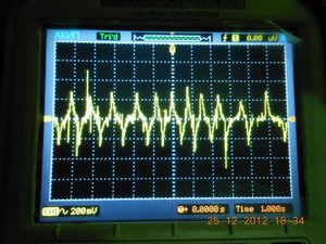

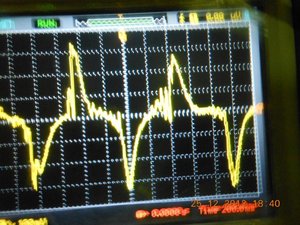

    Добрый вечер.
    Прочитав статьи на сайте по диагностике "лябды" и раздобыв нужные приборы, принялся диагностировать. Диагностику проводил на холостых оборотах (900), 1200 и 2100.
    В результате получил 0,4 В на ХХ, 0,6 на 1200 и 0,8 на 2100.
    В инструкциях сказано, что напряжение должно колебаться от 0,2 до 0,8 с частотой не менее 8 раз в 10 сек. По частоте я укладываюсь, а вот по напряжению не разберусь.:shock:
    Подскажите, нормально ли работает датчик или нет?

  2. abwbsw
    abwbsw Участник форума
    16 июн 2008
    453
    НЕТУ
    Привет Кёнику.

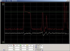

    По нормальности работы однозначно не подскажу. Но если это именно сигнал от ЛЗ, а не сумма всех помех от всевозможных электрических частей двигателя (типа свечи, распределитель зажигания, генератор, какие-нибудь электрические клапана и т.п.) то очень похоже на нормально работающий ЛЗ. Во всяком случае вот график работающих ЛЗ. (желт/синий - ЛЗ (размерность в % от чего не знаю, красный - обороты двигателя, по горизонтали 1 деление - 3 сек)

  3. rvd
    rvd Участник форума
    3 мар 2006
    303
    Audi 80 B4 ABK МКПП 94г
    Либо щуп как следует не подключен, либо лямбда не работает.
    Вот как надо:

  4. Alexande-r
    Alexande-r Новичок
    25 дек 2012
    15
    A80/B3 1.8 PM АКП
    Поводом для проверки датчика послужил большой расход топлива. 16 л/100 км
    Проверил датчик температуры, потенциометр, герметичность вакуума - ОК.
    А с лямбдой пока не разберусь. Да и мнения по моей диагностике расходятся. Если смотреть по напряжению и частоте, то вроде как работает, а если по форме кривой не считая помех, то нет.

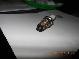

    Еще смущает состаяние свечи второго цилиндра.
