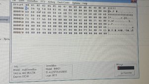

    помогите узнать логин приборки, хочу заменить топлевный насос, говорят нужно знакомить, иначе запуск будет заблокирован. какие шнурки нужны чтобы узнать логин? есть kkl шнурок, я вроде считал дамп и показало логин 00111,но он не подошёл, что делать? при считавании дампа показало.что стоит IMMO I
