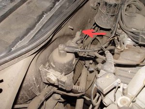

  5. Vlah
    Vlah Модератор
    12 ноя 2003
    24.420
    Черный пантер :)
    Фотки датчика и его расположение...

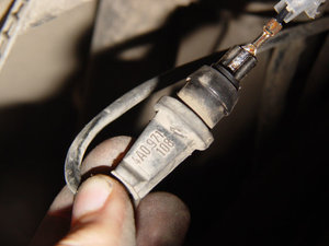

  6. Vlah
    Vlah Модератор
    12 ноя 2003
    24.420
    Черный пантер :)
    Фото 2

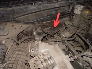

  7. Vlah
    Vlah Модератор
    12 ноя 2003
    24.420
    Черный пантер :)
    Фото 3

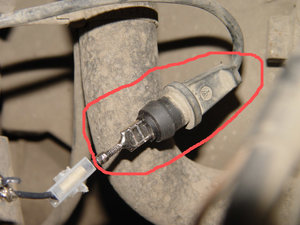

  8. Vlah
    Vlah Модератор
    12 ноя 2003
    24.420
    Черный пантер :)
    Фото 4

  9. RAV
    RAV Участник форума
    2 июл 2003
    409
    Была Audi A4 ADR
    Про железку ничего не скажу, а фотки классные, даже отпечатки пальцев можно срисовать :laugh: :up: :kruto:
  10. Vlah
    Vlah Модератор
    12 ноя 2003
    24.420
    Черный пантер :)
    Ну так! :D
    Старался...еле сфоткал датчик вблизи, хрен подлезешь...
    да еще движок довольно горячий был...:hot:
  11. V_Dim
    V_Dim Живу я здесь
    26 дек 2003
    1.115
    Audi 100/С4 2.3AAR
    похоже, ето просто провод от лямбды.
    и держишь ты в руках как сказать вилку и розетку:umnik:
  12. Screen A80/B3/3A
    Screen A80/B3/3A Участник форума
    1 янв 2003
    494
    Audi 80 2.0Е 89 г.
    Собственно, согласен с V_Dim: номер 4AO 971 108 относится к так называемой "розетке" жгута проводов лямбда-зонда, а номер датчика другой. Я так же сталкивался с датчиком температуры. Вроде бы номер есть, но потом оказалось, что это номер "розетки". Номер датчика нашел под слоем грязи.:)
  13. Vlah
    Vlah Модератор
    12 ноя 2003
    24.420
    Черный пантер :)
    Когда я взял машину, он был оторван...
    Ездил с оторванным...а потом полез, да и дай, думаю,
    прикручу, посмотрю что будет...взял клемник, подсоединил,
    двигатель стал неровнее работать (холостые и так плавали в пределе 600-700) холостые стали плавать в переделе 600-800...но через дней пять, вроде опять вернулись к привычным 600-700...динамика улучшилась...заметно...
    Если я до этого пробовал до 100 км/ч - 15-16 сек, на том же
    участке с подключенной этой штукой - 11-12 сек...
    Расход топлива не увеличился, а может даже и сократился...:rolleyes:
