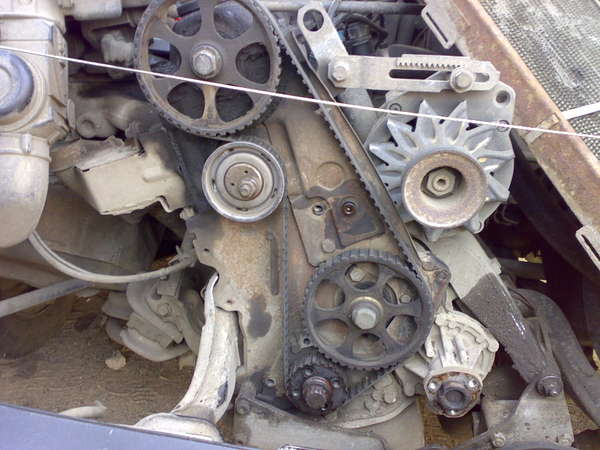

    если мне не изменяет память - надо снять верхний кожух грм, ремень гены, , шкив с помпы и КВ, нижний кожух грм
    НО, гарантировать что так долезешь до крышки не снимая что-то еще не могу
  18. Mwdmanoff
    Mwdmanoff Новичок
    30 июл 2013
    41
    B3 1.8 ru 88г.
    Похоже что шестеренка грм не будет мешать затяжке? И тогда еще вопрос шкив клиновидного ремня в том же месте как устанавливается, есть ли у него метки свои и с чем их совмещать. Спасибо.

    Блин фотки долго загружаются и я их вижу уже после того как ответил :(

    не промахнешься, на шестерне грм пипка есть
