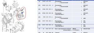

    Собственно вопрос в следующем где этот гр****ный датчик расходомера ? движок AEB 1.8 T .....

    За воздушным фильтром

    видел уже енту картинку ..... болт там а не датчик ..... нету его там (
