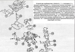

    Как и было сказано выше, твой диагноз - калильное зажигание. Метод лечения: проверять (!) и регулировать (если требуется) угол зажигания, регулировать обороты х/х винтами количества и качества (браво Матильда!), замерить и отрегулировать (если требуется) уровень топлива в поплавковой камере, проверить соответствие свечей зажигания твоему мотору ("горячие" свечи как раз приводят к калильному зажиганию), . И этта...
    Судя по всему, у тебя жиклёр холостого хода должен запираться электромагнитным клапаном, который как раз отсекает подачу бензы после остановки мотора для предотвращения калильного зажигания. Походу ничего не запирает он у тебя, не работает поскольку.
    Ты б написал какой "системы у тебя гранаты", то бишь, что за карб-то у тебя...

    Re: пОМОГИТЕ СРОЧНО...НЕ ГЛОХНЕТ МАШИНА КОГДА НАГРЕВАЕТСЯ.... ЧТО
    Твоя проблема, скорее всего, в неработающем электромагните (или обрыве цепи его питания), см. поз. 10 рисунка. Но не мешает проверить всё, что я говорил в предыдущем посте.
