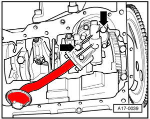

    Для полного прояснения вопроса (никогда не лазал) кто подскажет, на каком уровне стоит насос относительно плоскости разъёма блока? Его корпус что, разве не погружен, хотя бы частично, в масляную ванну поддона?

    В маслянную ванну поддона погружена его лапа. труба с сеткой на конце.
    Вот она... Красным отмечена (вид снизу, со снятым картером):

    Спасибо, dmitrymo, теперь ситуация более-менее понятна. Непонятно только, зачем насос немцы так высоко задрали. Был бы корпус хотя бы частично погружен в масляную ванну, не было бы таких случаев. Да и давление в системе быстрее появлялось бы. Но это так, вопрос риторический.
