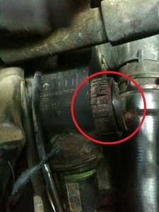

    Доброго дня, стала под тикать ОЖ полез искать и нашел что течет в соединение шланга, разобрал оказалось что в термостате сломалось зажимное кольцо и пропускает ОЖ, попробовал вылечить герметиком но результат пока не известен, если кто сталкивался с подобной проблемой подскажите пожалуйста как быть быть.

    эта деталь идет только в сборе с термостатом. И стоит порядка 4500 рублей. От чего нарушена герметизация то? Патрубок этот хоть раз снимался?

    Покажи на картинке голый патрубок, может у меня есть.

    Там где обведено красным кругом, место соединения патрубка и кожуха термостата, на термостате есть кольцо оно вылазиет на ружу примерно на 1 см, вот пол кольца обламилось и он начел пропускать там. Сегодня с металопластика вытачал кольцо и вставил туда замазал специальным клеим который держит 120 градусов думаю на первое время хватит. Нашел термостат за 2400 от фиата новый один в один буду его брать

    Там не патрубок а на термостате кончик отломан на фото видно, видать от времени и температуры он испортился.

    С термостатам разобрался соединил на прямую обмазал паксиполом и затянул хомутом пока не течет, заказал новый кожух термостата.
