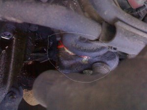

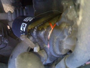

  1. Здравствуйте!Завел машину на "холодную",а из-под масляного фильтра масло хлещет.Что произошло и что делать,если делать самому?

    Начни с замены фильтра.

    Могло редукционный клапан на маслонасосе подклинить. Вот и некуда было деваться маслу, кроме как... :blyy:

    Поменяй масло на мененее вязкое, с фильтром сказали выше
