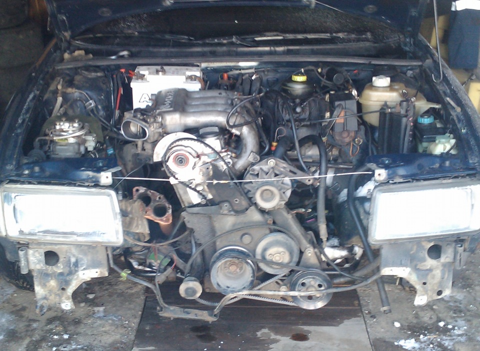

    Хочу снять Двигатель с ауди б3 но не могу ни как открутить от Автоматической коробки ,
    что как лучше сделать
    не снимая коробки передач
    Беру разные головки не подходят .
    решил не восстанавливать а по запчастям продавать.
    Движок модель 3А 2.0 115л/с

    Если не хочешь снимать КПП, то придется снять бампер, радиатор и разобрать телевизор. Тогда двигатель можно легко вытащить вперед без всяких лебедок и т.д.

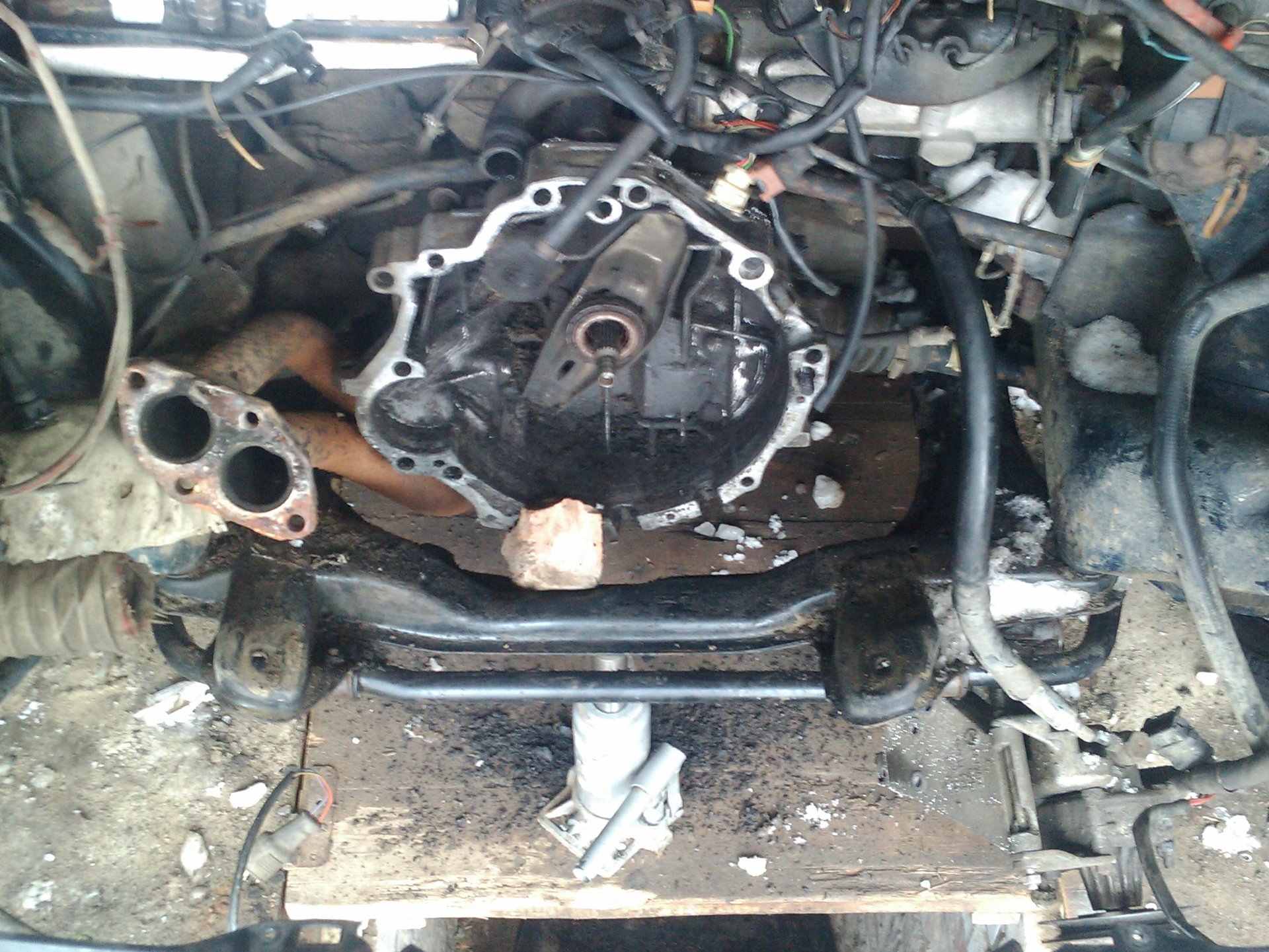

    И механическая и автоматическая КПП на 8-ми болтах держится (ключи 17х19)
    Самое проблематичное это открутить болты стартера. Расположение болтов видно на второй фотографии.
