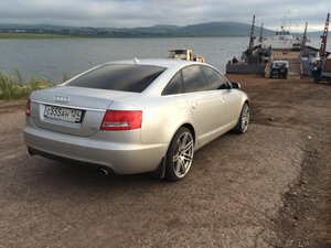

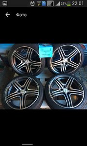

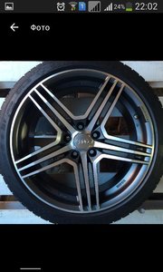

    Отлично встанут , если Разина не конь .
    Сам езжу на 20х9,5 ет29 245/30 полет отличный смотрятся супер .
    так что 18 отлично, хоть и с мерса , вид будет убогим .

    Да, безусловно самое главное - то, как "смотрятся". А то, что резина 245/30 в наших реалиях не жизнеспособна, это конечно, значения не имеет...:facepalm:
    А уж про монтаж 245-й резины на диск 9,5 - просто без комментарий.

    Ну, а 20-е диски на машине с атмосферным V6 - как?

    Ковка , лёгкие . )) а на счёт 245/30 езжу много , работа региональным , за лето проехал 30ткм все отлично ))) главное смотреть в оба ))
