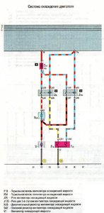

    Серёг, на катушки реле питание идет с 75а шины после включения зажигания, а силовые контакты реле запитаны с 30 шины постоянно. Если контакты реле залипают, то будет вентилятор крутиться и после выключения двигателя.

    нет Юра, не с 15 шины а с Х, которая отключается при старте.
    смотрим внимательно на схему

    если про 15 выключатель в моем посте, то это выключатель вентиляторов, который стоит в радиаторе.
    но нарисован он там неправильно.
    правильно он изображен в посте №6 - это выключатели F18 и F54.
    на V6 вентиляторы после выкл. зажигания не работают..
    PS в постах 6 и 7 представлены схематические рисунки.
    правильная схема по ссылке в посте №5.
