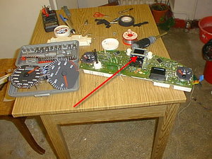

    позвонил кто мне помогал делать :nod:
    сам блок на разъемах :p
    сорри за использование фотки :D

  18. LYON KING
    LYON KING Bad e-mail
    3 июн 2005
    2.534
    OCTAVIA2.0(1.9)4X4
    Ответ: Помогите советом! Audi-100, тупит бортовой компьютер
    там не блок там токо индикаторы ЖКИ :p :p :p :p
  19. mager
    mager Живу я здесь
    9 апр 2005
    3.041
    Audi quattro C4
    тады мы друх друха не поняли :D
  20. LYON KING
    3 июн 2005
    2.534
    OCTAVIA2.0(1.9)4X4
    Поняли мы друх друха но не до конца канэшно :D
    Дело в том что на старых приборках от 100/200 сеи девайсы были на разъёмах а на той что га снимке вже нэту :p
