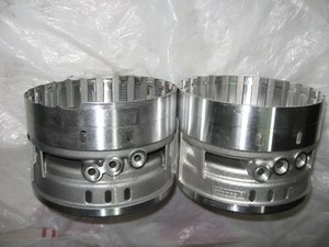

    Или обрывает верхнюю кромку корпуса, в котором находится пакет "реверса".
    (слева на фото - старый корпус, справа - новый)

    Если оборван корпус (или поршень), то ошибок и не будет.
    Этот случай - типичен. Часто владельцы авто так и говорят, что "ошибок нет - значит дело не в коробке", но....
    Практика показывает иное.
    Кстати, у той машинки, с которой я выставил фото, тоже не было кодов ошибок. По сканеру - "всё чисто".
    Даже задняя была, но включалась она "два раза". Вот это человека и напрягало, что "что-то не так".
