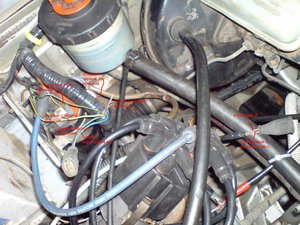

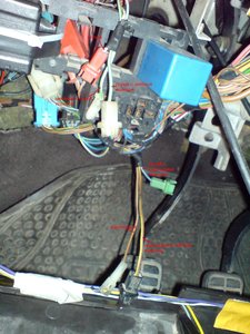

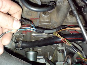

    Поможите с проводкой на 5ти горшковой купэшке 83 года
    немогу разобраться куда шли подключались провода они простол обрезаны фото прилагаются

    Че за мотор? Инжектор? У меня книга есть с цветными электрическими схемами. Сфоткаю и выложу нужные элементы.

    Мотор KE, впрыск K-jet. мотор после кап ремонта ещё обкатку непрашол, по поводу проводки ета машина у бывшего хозяина ну электриков 10 в ней поковырялось после них по пять скруток на одном проводе еле еле восстановил месяц гемороился всю вытаскивал перебирал спаивал вот остатки остались. Как я думаю проводка на них унифицированная вот я и прошу посмотреть провода-то оригинальные непеределанные

    На первом фото:
    - син/черн - датчик низкого давления масла (тот, который ниже большого)
    - син/бел + сер/бел - это датчик высокого давления масла + датчик на указатель давления масла.
    - кор + кор/черн похоже идет на лягушку включения фонарей заднего хода (там разъем на стыке двигла и коробки, а дальше еще идет провод непосредственно на лягушку)
    Разъем: РУД. Разъем у тебя на три провода? У меня на два - зел/желт + кор. По фото не ясно.
    Остается серый и кор. (в случае, если у тебя разъем РУД на два провода). Кор либо серый - это датчик температуры для блока управления ХХ, маленький снизу патрубка.
