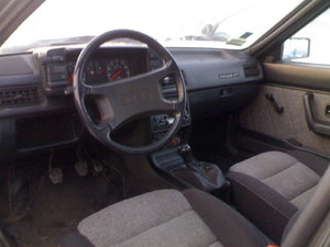

    Сегодня на сотке отказал моторчик печки, пришлось на работу ехать на купехе, заодно сфотал на телефон. Потихоньку привожу в порядок, поменял полностью выхлоп (Bosal), отремонтировал стартер, заменил ремень ГРМ, устранил течи тосола из под помпы и крышки термостата, поменял все аморты, передние опоры, рулевые наконечники, втулки стабилизатора, перебрал задние ступицы, заменил в них подшипники, поменял стойки крышки багажника, тросик капота, промыл клапан ХХ. Купил, но еще не заменил передние ступичные подшипники, шаровые опоры, тросики ручника. Нужно еще купить и поменять наружние ШРУСы, сцепу, ВВ провода, стекло передней фары. С фарой вообще прикол вышел, долго не мог понять почему фара не на месте стоит, показывал жестянщикам, спрашивал может кузов поведен, они говорили, конечно поведен, не переживай, поправим. Лишь на днях когда менял ремень, снимал решетку радиатора и понял, что стекло левой фары стоит не такое как у правой. Походу засунули от Ауди 90, а оно другое из за этого кажется что фара стоит не на месте.

    Блин, и все же она офигитительно сохранилась!

    поздравляю!состояние просто супер!удачи

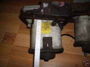

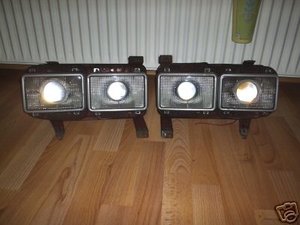

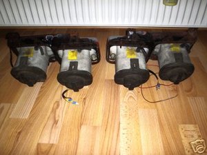

    Я себе вот такие фары отхватил!!!
    С линзовыми блоками - под ксенон самое оно

    А стекла там у тебя отшлифованные?

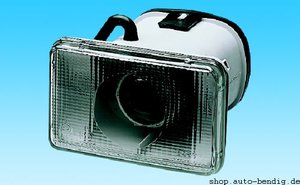

    Конешно полированные, внутри рифленные, посредине круг чистого стекла.
    Вот нашел по номеру у немцев, http://shop.auto-bendig.de/catalog/product_info.php?products_id=161855

    Ну так это для 81 кузова? На 85 я как понимаю надо будет и решетку радиатора менять. А так фарки зачетные, хотя видимо с ближним светом возможны понты, 2 шт для ближнего должны наверно без линз быть?

    Ооо, так они и не колхозные даже - это зачооот! :)
    На 85 кузов чтоб поставить нада и решетку менять, и рамки под фары, и дыру как-то закрывать между решеткой и бампером:rotate:

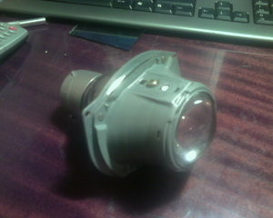

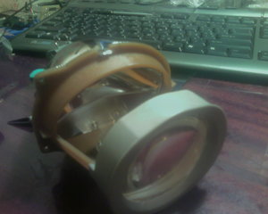

    Не, там все продумано, на ближнем свете линза стоит дальше от лампы чем на дальнем, значит пучек шире и стоит шторка отсекать верх пучка чтобы не слепить встречных.

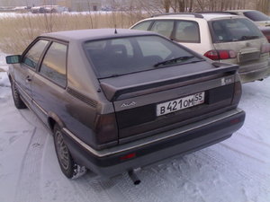

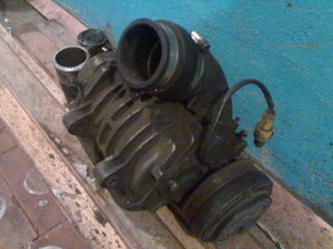

    Тогда ну его в баню, калхоз этот. Я почему-то думал что на KV уже стоят маслофорсунки, посмотрел, действительно нету, только на NG. А это уже настолько серьезные переделки, что не стоит и связываться. Хотя есть у меня еще механический нагнетатель, с электромуфтой, уже года 2 валяется, все думаю куда бы его пристроить. Проблемма в том, что он дастаточно большой по размерам, да и нормальный крепеж не знаю где изготовить. А так, теоретически вместо насоса ГУР можно запихать. Может есть у кого какие идеи?

    Макс!
    Как раз таки с турбы голова это не принципиально :)
    Главное коллектора. А то что клапана на нетурбированой голове меньшего размера это не так принципиально. Ну будет КПД чутка по ниже и все равно даже если вкарячишь мех нагнетатель опять нужно ставить маслофорсунки :)
    Заместо гура достаточно интересное решение. Тем более что гидрач можно поставить и электрический с сервотроником :)
    Вот только гидрорейку придется сменить на обычную.
    Другое дело что форсунки ставить не такая уж большая проблема.
    Вот поршня на турбо по бюджетному где то надыбать вот это проблема!
    Вобще делай все что твоей душе захочется.
    Только спустя время, усилия, опыт, деньги может быть ты какие то уроки для себя и подчерпнешь.
    Если глобально то бюджетно лошади в движке не прибавляются.
    Это всегда попадос на деньги уменьшение ресурса двигателя и риск.
