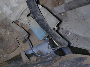

    Спасибо!!!!!!!!! с первым фото разобрались :) - син/черн датчик 0.3 бар,
    сер/бел - 1.8 бар, син/бел - температура, РУД 2х контактный два коричнех (-) один зел/желт (+), кор + кор/черн неуверен но скорее всего
    то датчик температуры для блока управления ХХ (он-же как раз 2х контактный)
    Лягушка полключена там разъём на 4контакта.

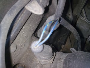

    Со вторым фото разобрался Синий на регулятор напряжения на генераторе, чёрный на темперетуру масла (указатель давления масла)
    Осталось немножко самый гемор!

    гарела лампа давления масла пищала приборка после 2000 оборотов, до 2000 гарело просто давление с датчиками разобрались вроде всё ок.
    но до снятия проводки в салоне разъёмы были подключены но как видно нет ниодного шоб по цветам подходили вот и нехочется подключать кто его знает как было и кто подключал до меня. Да и доконца хочется разобратся с проводкой знать что куда слишком много лишних проводов получается

    Давление масла

    Датчик температуры масла стоит спереди-снизу блока, у шкива коленвала. К нему черный.

    Датчик температуры ОЖ на указатель в приборку. Снизу - датчик температуры для блока ХХ - он на один провод

    ммммм.......... у мя в приборке только указатель топлива и эконометр.
    неодин из датчиков неподключен. В бороде стоят вольтметр, указатель температуры(2106), указатель давления масла (2106).
    Серый (идёт поверх изоляции)провод на 1м фото - он подключен к чёрному проводу на 2м (фото видно) - который как ты сказал на температуру - и подключен на указатель давления масла (2106), синий (он больше голубой) с белой полосой идёт к указателю температуры(2106). синий с чёрной как я понял на нижний датчик, а серый с белой полосой на верхний датчик
    на фото с датчиком ОЖ непонятны цвета проводов датчик хх на один провод какого он цвета?
