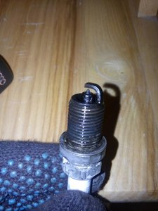

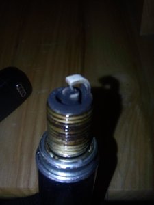

    Проехав 60 км. все опять повторилось. Снял свечу не рабочую фото 1, и с рабочего цилиндра фото 2

    100% масло попадает туда. Смотрите маслосъемные или задиры.
    Лучше начать с задиров, проще и дешевле.

    ДА и рабочая свеча не в лучшем состоянии, езди на 98-м бензе.
    Где-то была тема про гильзовку
