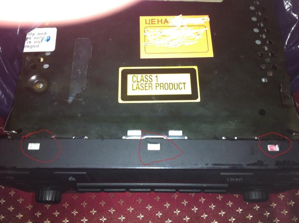

  10. maliar
    maliar Завсегдатай
    3 мар 2013
    787
    с5 2.4 02гBDV МКП
    #10 maliar, 26 ноя 2013
    у магнитолы а точне у панели самой это лицо магнитолы по бокам есть по два болика с каждой стороны,которые держат панель,походу с одной стороны ты уже выдрал,но когда выдераеш болтики та остаютса в магнитоле.я так мудохался и в этоге снял сначала панель но а потом и саму галову магнитолы.если будет время то вечером сделаю фото чтоб ты понял че за болтики!да и достовал я так в верхние замки вставлял отвертки и шевелил сначала одну сторону и при этом сразу же подковыривал магнитолу вот так я её и снял но у меня уже была снята панель магнитолы,точнее с лехка вырвал но не критично для магнитолы она и так сдохла до этого!да и голова не как не может завалитса на сторону седит она там прилично и не советовал бы ножичком ковырять там где сома панель там плата и куча всякой ерунды!уже уш лучше если не получаетса купи ключи!я думаю пригодятса и после!

  17. maliar
    maliar Завсегдатай
    3 мар 2013
    787
    с5 2.4 02гBDV МКП
    #18 maliar, 26 ноя 2013
    http://www.audi-club.ru/forum/attachment.php?attachmen tid=366368&stc=1&d=1385498987
    вид с боку,когда дастаниш магнитолу,как видиш у меня немного подпорчено но некретично!

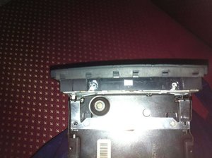

  18. maliar
    maliar Завсегдатай
    3 мар 2013
    787
    с5 2.4 02гBDV МКП
