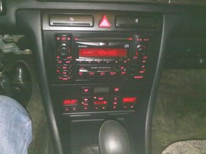

    Чет не могу его снять,
    В монуале написано снять защитную накладку через пепельницу и снять климат, А у меня накладки нет сразу идет мафон с климатом
    Или обязательно нужно всю центральную консоль скидывать

    Надо мафон сначала снять, нужны будут ключи для снятия, потом увидишь два болтика которые держат климат.
    Зы тем много с фотками надо поиском пользоваться.

    Ну тут смори,у тебя 2Din'a,так что,сначало снимаешь БаБаЛаЙкУ ))),затем видишь винты или шурупы(щас не помню),откручиваешь и выниваешь блок,отсоединяя все провода от него.

    А можно как-нить снять мафон без спец инструмента?

    Элементарно,ключами от обычных магнитол,либо чем нибудь тонким:nod:
