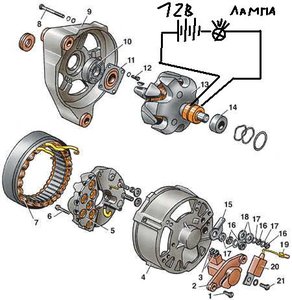

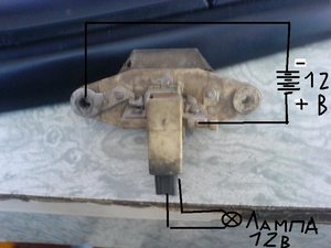

  10. кузма
    кузма Участник форума
    31 янв 2010
    312
    мазда 323 f v (BA)
    #10 кузма, 25 мар 2010
    проверить регулятор можно по примерной схеме это проверка при подачи напрежения на регулятор лампа должна загорется если работает то попробуй прозвонить кольца на якоре генератора простым ометром или цешкой если же нет то пиши еще раскажу
