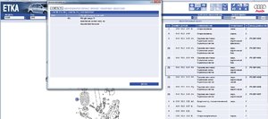

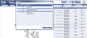

  17. lvv01
    lvv01 Живу я здесь
    28 май 2010
    1.222
    A
    оранжевых не может быть, коричневая и две синих - 11 весовая группа
    задние пружины этой весовой группы от обычных А4 -8K0511115DJ - одна серая и одна зеленая метка
    как вариант - можно взять на одну группу больше - 8K0511115DK - одна серая и две зеленых метки
    Да - все эксперименты как говорится на свой страх и риск, все рассуждения о замене - чисто теоретические, на практике не проверялось (ибо не надо, но вероятность успеха оцениваю в 99% :).)
    поэтому пружины лучше купить на разборке, а не новые за дурные деньги
