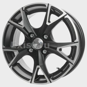

    Вот такой вариант скажем не подойдёт мне?
    Диск колёсный литой "ОРЛАН 6.0x15, 4x108, ET38, D67.1, алмаз"
    Наименование ОРЛАН
    Размер 6.0x15
    Вылет, мм 38
    Диаметр ступицы, мм 67.1
    Отверстия 4x108
    Цвет Алмаз
    И стоит всего 2670р

  6. bmg1968
    bmg1968 Живу я здесь
    5 май 2006
    1.149
    A80 1,8 + A90 2,3Q
    Правильно, но сразу разговаривай про кольца. И болты другие подлиньше.

    В общем я не стал заморачиваться и купил диски на авторынке, с ними же бесплатно дали проставки + купил хромированные болты, соски и секретки. Диски фирмы SKAD, размеры один в один как писал выше
    Размер 6.0x15
    Вылет, мм 38
    Отверстия 4x108
    Стандартная резина встала идеально, на машину пока не ставил - погода плохая. Нормально сфоткать пока нечем - смотрятся офигенно!
    Что касается родного литья - ну не нравится оно мне. Попадался нормальный экземпляр хотел взять - оказалось с 5 дырками :confused: Предлагали привести под заказ откуда-то за 10000. Я рассудил, что лучше доплатить пару килорублей и взять новые, которые 20 лет подряд до тебя никто не долбал.
