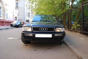

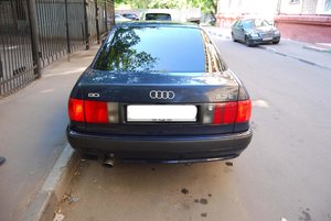

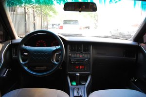

    Вот такая вот Audi мне досталась)
    При полностью исправном двигателе,коробке акпп,замечательным кузовом и хорошей ходовой,есть немало проблем.
    Хотелось бы узнать цену вопроса на некоторые работы и просто посоветоваться по поводу восстановления авто и дальнейшим моддингом.
    У самого почти нет времени сделать все своими руками,что очень жаль :icon_suicide:
    Итак:
    1. Замена уплотнителя - обнаружил замершую у ног заднего сидения лужицу -каток :shock:
    2. Электрика...похоже что нужно перепротянуть все,почистить. Кто трогал там это дело...руки бы все по оборвать.
    сюда же оживление сигналки+панелька климат контроля живет своей жизнью и реагирует на нажатия по настроению(надо поговорить с ней :thumbup:)
    3. Инжектор похоже что требует внимания - на горячий начинает дурить; и есть ли возможность уйти от механического нгешного Кдж на електорнный?
    4. Возможность замены коробки с акпп на мкпп?
    сразу оговорюсь,могу спрашивать и писать глупости - не во все тонкости еще вник ^^,
    5.Рулевая колонка и все что с этим может быть связано. При развароте под мостом в какой то момент руль решил изобразить кому по отношению к внешнему миру,но быстро оклемался :shock:
    6. Обувь - 17 лето, так что же оптимально?)Темы я читал,но так и не понял что нужно для баланса эстетики со спортивным характером. Потому как терять ее цепкость на Московских дорогах в колеях ой как не хочется. + мб работы по оптимизации ходовой? Опять же - без фанатизма если -30 со штатных пружин?
    Наверно все для начала)
