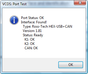

    Я канешн не знаю, что за шнур у тебя. но вообще.
    Вставил шнур, включил зажигание, зашел в настройки, сделал тест, отключил обновления, сохранил настройки.
    В тесте появится окошко типа
    Где и написано, что ОК, а что нет.
    Да и тиристорный светодиод должен на шнурке загореться.

    Вот как ты все написал я и делал, только вот в последней строке в табличке той что ты привел написано:статус:НЕ ПОДКЛЮЧЕН К АВТО

    Короче, прога ту что я ща запустил не работала из-за того что Нортон, мать его, не дал экзешный фаил установить и назвал его трояном. Ща переустановил вроде пашет.
    Пошел пробывать.
    Через 10 минут надеюсь выложу ошибки.

    Короче пашет, все супер. Хрен с ним что на английском.
