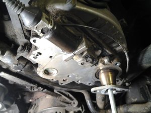

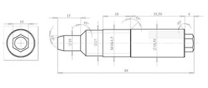

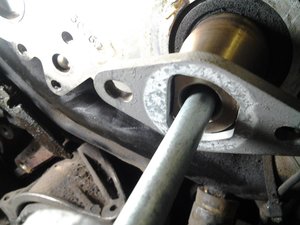

    планка фиксирует валы в единственно правильном положении,по другому ее не поставить,так же понадобится стопор коленвала,он следуя из названия стопорит колено так же в единственно нужном положении(шкив колена имеет некоторую свободу,т.е. установленный на вал,но еще не прикрученный болтами он двигается относительно вала,если смотреть по метке,на несколько мм,а стопор колена фиксирует вал в правильном положении независимо от этого люфта),вся суть спец приспособ в том что бы зафиксировать коленвал и распред валы в определенных положениях,т.к. например валы кроме как меток под клапанными крышками других не имеют,да и по ним совсем прям точно не выставишь,а мотор очень требователен к точности,ну так вот в продолжение операции,ты выставляешь коленвал по метке его шкива,далее фиксируешь колено стопором,валы планкой(хотя если валы ушли то планка встать не должна,ничего страшного поставишь ее после того как ослабишь шкивы и выровнишь валы),после этого ослабляешь болт крепления шкивов на распредвалах(достаточно открутить на 3-4 оборота),далее сдергиваешь шкивы с валов,снимаешь ремень,на валу там где стоят шкивы конус,никаких шпонок там нет,сдергиваешь шкив так чтобы он на валу свободно вращался но без особых люфтов,если валы уведены(планка не встанет в места фиксации) то подправляешь их и фиксируешь планкой,для начала все,далее ищешь почему перескочил ремень (если он конечно перескочил),
    в принципе прежде чем делать все вышеперечисленное,я бы для начала проверил действительно ли был перескок,выставь колено по метке,потом сними кожухи валов,там увидишь вот такую планку-шайбу

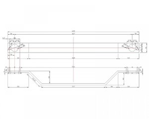

    в правильном положении они должны находиться горизонтально,большими отверстиями друг к другу(если валы стоят неправильно,совсем неправильно,попробуй прокрутить колено еще раз до метки,после этого валы должны встать правильно),и маленькие,и большие отверстия на обоих валах,должны находиться на одной горизонтальной линии(легко проверить натянутой нитью,если ремень перескочил на несколько зубьев то визуально это будет видно по уводу отверстий от горизонтальной линии,если отверстия будут на одной линии,то либо увод не значительный(на 1 зуб думаю даже и не увидишь по нитке,если более одного зуба то это будет выглядеть очевидным),либо его совсем нет,щас поищу чертеж планки и фиксатора,вот нашел(планка для 2.8 30 клапанов в С5 кузове)
    мне аналогичные изготовили за 800р(оба),
    ну (если можно так сказать) вкратце все,если что не понятно стучись в личку или звони,тел в профиле,ну или сюда пиши.
