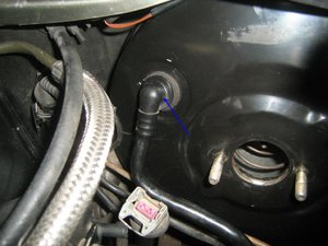

    Смотри трубку подводящию воздух к вакумнику.

  6. malder_dm
    malder_dm Старожил
    18 авг 2009
    6.121
    A7
    От впускного коллектора отходит трубка пластикавая, которая цепляется на вакуумник, чтобы создавать вакуум.
    На вакумнике найди сосок, на него и должна одеваться эта трубка.

    Сними её совсем и проверь на герметичность, может лопнула где...клапан проверь на вакуумнике (там где трубка втыкается в вакуумник) - клапан в одну сторону герметичен должен быть.

    снял проверил трубка внорме!!! клапана я ненашёл там проста эта трубка втыкается на резинке в вакуумник "чё за клапан" !!!

    Ну вот это и есть клапан, должен в одну сторону продуваться.
