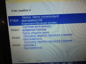

    Привет, всем! Вот такую фигню показал мне комп!

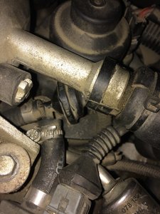

    С ошибками Р1624, Р0302, Р0300 вроде разобрался! Была пробита свеча ... за одно поменял наконечник на катушке! С регенерацией воздуха вот беда! Куда бежать? Открыл капот и услышал какое то шипение ... оказалась сломана пластиковая чёрная трубочка у самого.... боюсь ошибиться какого то "клапана" выложу на фото... и у самого "клапана" сломан штуцер куда одевается эта трубка...

    этот "клапан" под алюминиевой трубкой чёрный тарелкообразный )))) и него 3 штуцера и один сломан((( вот из него и сифонит воздух... как называется этот клапан правильно? И продают ли его отдельно? Может ли он влиять на работу движка? На данный момент он маленько троит

    На клапане стоит номер - вбей в гугл и будет тебе счастье..и цена...

    продают, позже скину номер, и картинку
