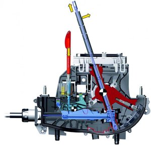

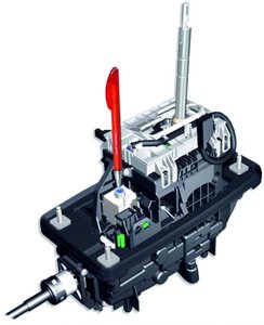

    Должна быть функция аварийной разблокировки акпп
    деблок.jpg деблок2.jpg Из"за того, что снятие P"блокировки происходит только при подаче питания на магнит N110, при неисправностях (напр., АКБ не заряжена, не работает магнит N110, …) селектор остаётся заблокирован в положении „P“. Чтобы в этой ситуации автомобиль мог передвигаться, можно выполнить аварийную разблокировку. Доступ к механизму для аварийной разблокировки открывается после снятия вставки с пепельницей и расположенной за ней крышки с защёлкой. При этом на магнит N110 можно нажать вспомогательным инструментом (напр., ручкой) и тем самым разблокировать блокирущий рычаг. Одновременно следует нажимать кнопку селектора и тянуть селектор назад.
