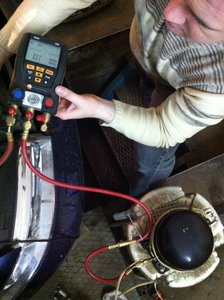

    Турбину поменял на китай JP, сначала настроил WG как на старой турбе. Машина не ехала и пальчики тарахтели, но не очень сильно. Потом по описанию с одного из форумов - просто "закрутил гайку пока калитка не закрылась внатяг и еще 2 оборота подтянул" - тарахтеть стало сильнее - не то. Думаю надо по науке - WG настроил на начало открытия на 0.37 Bar (брал точный манометр у кондиционерщиков). Добился наилучшего из всех результатов, тарахтеть - тарахтит, но не очень сильно, но все равно вредно. И едет не очень хорошо авто, и ест прилично.
    Замерил наддув - при тапке в пол стрелка доходит ровно до 0.6 бар, т.е. надувает норму, но при повседневной езде и несильных разгонах, давление как правила не доходит даже до нуля, т.е. на манометре присутствуют показания на хх -0.7, при езде -0.5...-0.1, когда разгоняюсь до +0.2 доходит. Если утопить педаль в пол почти сразу +0.6

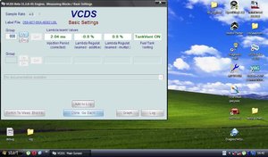

    Добавлю так же что аддитив и мульт в норме, -0.8 и +0.8 соответственно. РДТ по ошибке поменял - новый поставил, старый пусть про запас валяется.

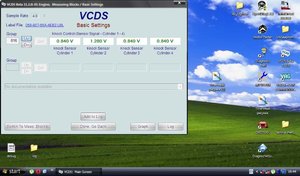

    Копаясь по группам в 16-ой обнаружил кое какие расхождения. А именно на хх напряжение на 2-м цилиндре выше всех. На 3-ем тоже поднимается почти до уровня 2-го но все же ниже. 1 и 4 цилиндр самые низкие. На скрине поймал момент когда только 2 цилиндр завышает. Это так и дложно быть?

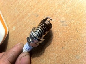

    - неправильные свечи - это вроде отпадает, поставил платиновые, фото ниже
    - сдвиги фаз газораспределения (ГРМ, ГНЦ и все что регулирует фазы) - ГРМ проверен - поменян
    - неправильный бензин (несоответствующей детонационной стойкости) - 98,95 заливался, но все побоку
    - наличие посторонних вибраций/стуков/шумов/колебаний от навесного оборудования - этого не наблюдается
    - не правильная затяжка самих датчиков регистрации детонации - туда не залезал, но какой она должна быть?
    Вот так выглядит свеча 4-го цилиндра после 1000 пробега
