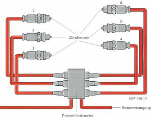

    у меня провода подсоединены к катушке как показано на схеме:

    Спасиб, я уже разобрался. Из за грязи на клапаных крышка не было видно. И как оказалось 5 ый с 4 ым цилиндром, провода были перепутаны! А я то думал что так хреново едет и разнос компрессии)) щас норм.
