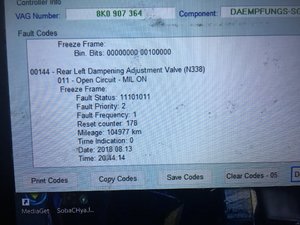

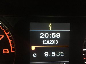

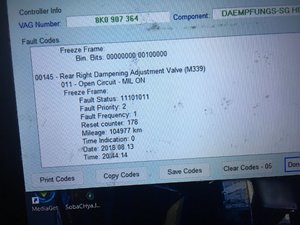

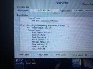

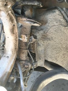

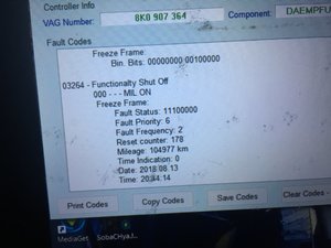

    Купил машину , ошибка уже была , вот что обнаружен при скане ошибок и при снятии колеса, как убить ошибку ?

    Добрый вечер. Да всё просто. Стоят неоригинальные амортизаторы. Кажется, Bilstein. Для подвески с изменяемой жесткостью нужны родные амортизаторы. Но их стоимость удивит Вас и, притом, весьма неприятно.
    Чтобы убить ошибку есть 2 способа.
    1. Замена 4 амортизаторов на родные.
    2. Поставить обманки. Благо, они есть в природе. Производит их Ейбах. (Eibach) Не реклама. Гораздо более бюджетный способ.
    Других способов я не знаю.

    Будьте добры поподробнее о втором способе, где взять, сколько стоит , как ставить ?)

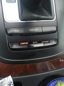

    И ещё, теперь драйв селект вообще бесполезен или он что то ещё меняет кроме подвески ?

    Помимо подвески меняется режим переключений коробки передач и усилие на руле.

    На сайте вышеупомянутого производителя в разделе «магазин» все есть. Ищите слова «pro-tronic”. А ставится элементарно, обычной стяжкой прикрепляется к амортизатору. И защелкивается разъём. Всё. Третий год так езжу.
