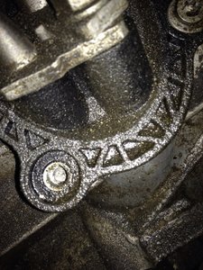

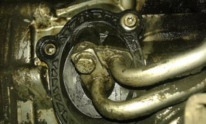

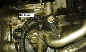

    Машина А4 2008 года стоит мультитроник.
    на коробке , если смотреть со стороны капота сверху справа течет масло (но не сильно) фото вложил(на крышке нет третьего болта).
    Нужна помощь, что эта за крышка, можно ли заменить прокладку под крышкой не снимая коробки, есть ли у кого каталог деталей ?
    Ну и вообще будет интересно услышать ваше мнение по данной проблеме?

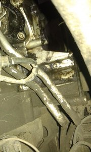

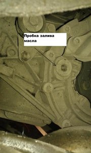

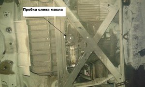

    Это пробки слива и залива масла?

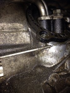

    вот фото фото
  4. sanya-1
    sanya-1 Старожил
    15 дек 2003
    14.945
    Вообще-то это фильтр масла типа вот этого 0AW301516H (можешь фото в гугле посмотреть) и держится он на 3-х болтах..

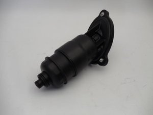

    я так понимаю фильтр масла коробки?

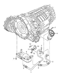

    нашел фото
    кто менял этот фильтр и как часто его нужно менять?
  7. sanya-1
    sanya-1 Старожил
    15 дек 2003
    14.945
    Эти пробки, что ты указал, совсем разные по назначению, одна для слива и залива масла в вариаторе, вторая для долива или залива масла в дифференциал. Там, если что, масла разные!

    спасибо. т е пробка слива (которая на фото) имеет назначение для слива , залива и контроля масла
  10. sanya-1
    sanya-1 Старожил
    15 дек 2003
    14.945
    угадал
  11. stanlee-23
    stanlee-23 Завсегдатай
    23 окт 2014
    891
    А4/В8 1.8 st2 240hp/380N*m
    тоже фильтр течет(( начал после смены масла, а у тебя походу вообще болт обломан

  13. stanlee-23
    23 окт 2014
    891
    :hot::hot::hot::hot::hot::hot:залез посмотрел!! у меня так вообще два болта обломано!!!
