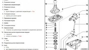

    может рисунок чем поможет. Сама ручка подпружинена??? Если говоришь ее можно приподнять и задняя не включается - это и есть ее основное рабочее положение. а вниз она падает только при нажатии

    Воооо))) спасибо огромное,теперь расскажу,,#1 вставляется в # 3.сегодня вскрыл и там большая выработка на полу лежит в виде крошки.как я понял вот этот #3 износился.то есть сам шарик в внутри не прижат,может кто подскажит номерок детали чтобы заказать,на разборке только всборе от 5 рублей.

    если есть бери на разборе, отдельно запчасти этого узла не идут, все в сборе. на новую цена кусачая - 10500-8E0 711 055 L, 12800-8E0 711 055 P, в зависимости от VIN.
