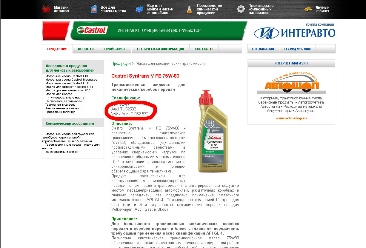

    с чего такая уверенность что оно же в оригинале!?
    я считаю что это не так!!!
    смотрим тут
    http://www.drive2.ru/l/6277445/
    масло должно иметь допуск G 052 532 A2 в кастроле если углубленно залезть в спецификации показывает хоть похожий TL 52532

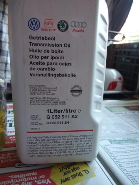

    Что у нас идёт в а4 с 09 года до 12?
    А вот что VAG G 052 911 A2
    http://www.elcats.ru/audi/scheme.aspx?model=77400000&pid=95501955&office=ru
    Применимость там же можно глянуть.

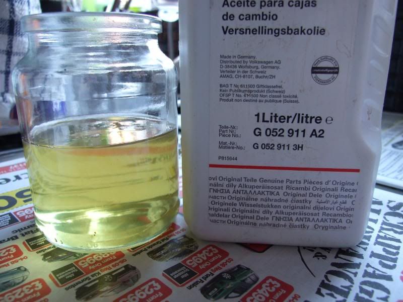

    Как оно выглядит?
    А вот так:
    Что у нас на кастрольчике написано по допуску?
    Кстати по твоей ссылке на драйв кастрольчик имеет допуск тот же самый
    G 052
    По поводу оригинала, в оригинальных банках до недавнего времени был Castrol TAF-X В данный момент название TAF-X заменено на Transaxle
