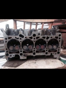

    ГБЦ 1.8Т ANB
    Можно это устранить?
    Между клапанов выпуска трещинка из которой течет антифриз и из за нее падает компрессия!
    Что посоветуете ребят?
    Варить?
    Б/у оригинал?
    Китайская новая?
    Последний вариант меньше всего меня интересует но на Разборка сказали что норм и не дорого.

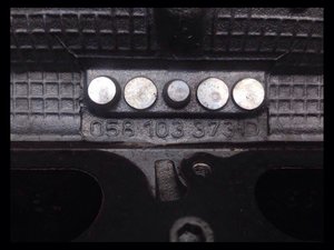

    Это номер?)

  5. GrafB
    GrafB Участник форума
    18 июл 2014
    187
    A6C5 2.4 ARJ MT 00
    холодная сварка может потянет?
    у меня поддон предыдущий хозяин аргоном заварил, а я ещё раз пробил. заделал холодной сваркой, 2 года держится. конечно разные вещи, но может и тут потянет всё же.
  6. alexander_kr
    alexander_kr северянин
    19 фев 2014
    1.198
    VW touareg GP
    Холодная - нет. Аргоном можно попробовать и рискнуть. Ну а в идеале - искать замену.
  7. max 518
    max 518 Живу я здесь
    14 апр 2009
    1.814
    Audi A6/С6 3.0 TDI
    так то это камера сгорания, сгорит там холодная сварка.
  8. madmaxXx
    madmaxXx Живу я здесь
    11 мар 2013
    1.070
    A6/C5 2,4 ALF Q 98
    Она там от вибрации от клапанов и температуры через минуту отвалиться, если не раньше. Сварка тоже не поможет, слишком нагруженная часть, между двух выпускных клапанов (вибрации, температурные колебания). Мое мнение - менять.

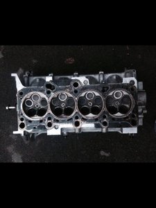

    Вот отличие между ANB и AEB!
    1-AEB
    Нету дырки одной между болтов для воздушки.
    И какае то финны стоит сверху! ( не знаю как она называеться)
      66,4 КБ
      56

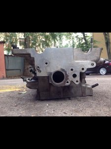

    2-ANB
      74,8 КБ
      51

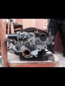

    3-AEB
    Где выпуск (в низу) дырки не много отличаются , не знаю смертельно это или нет....
    Щас еще пригладился клапан впуска по середине тоже отличается...
      67,2 КБ
      49

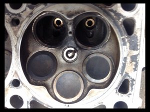

    4-ANB
      74,4 КБ
