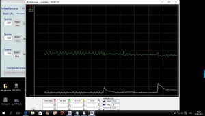

    У меня МКПП. Вариатор отпадает. Ремни и все ролики менялись 12т.км. Мог растянуться? Может это влиять как-то??? Или цепь? Фазораспределитель? Посмотри пожалуйста рисунок. Может чем-то поможет. На сервисе смотрели. Я попросил сохранить.

    Фазовращатель при неисправности давал бы периодически ошибку. Скорее всего с ГРМ все впорядке. Лог на ходу снимали? Чего оборотов-то не видно на графике? Эти "скачки" скорее следствие провалов в оборотах и не указывают на их причину.
    Дёрганья непрерывные или периодические? При ускорении или при равномерной езде тоже?
