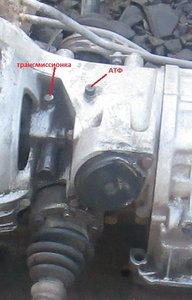

    наконец то сбросил. красным обведено место, откуда выхлестывает масло...
  8. 7aniki
    7aniki Кабриовод
    26 апр 2014
    5.486
    AudiCabrio 2.3NG93
    не до конца вкурил по фото, но похоже из-под датчика скорости :shock:

  9. .exe
    .exe Новичок
    20 июл 2015
    27
    100 C4 2.3Е 92г.
    Вот фото поближе, через эти отверстия видно, я так понял, гидромуфту и из этих отверстий масло и гонит...
  10. 7aniki
    7aniki Кабриовод
    26 апр 2014
    5.486
    AudiCabrio 2.3NG93
    #10 7aniki, 20 июл 2015
    если из отверстия слева на фото, то это из гидротрансформатора (как ты называешь гидромуфта).
    Сальник гидротрансформатора (ГТ), или пробит сам ГТ(что врядли).
    Дорого не сам сальник, а снять-поставить коробку, +6 литров АТФ
    Если из отверстия справа на обведенной области, то это похоже на отсутствующий датчик скорости в коробке.
    У тебя стрелка спидометра показывает?
  11. Diletant
    Diletant Завсегдатай
    29 мар 2010
    977
    А80/Б4 2.3 NG
    Датчик у него на месте, прямо у щупа. Гонит под сальник гидротрансформатора, коробас снимать придется.
  12. .exe
    .exe Новичок
    20 июл 2015
    27
    100 C4 2.3Е 92г.
    Датчик на месте, скорость показывает, причем вроде бы правильно.
