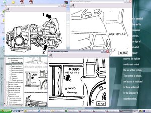

    korobka KAS i KAU eto ili 087 ili 089, a mojet i 010

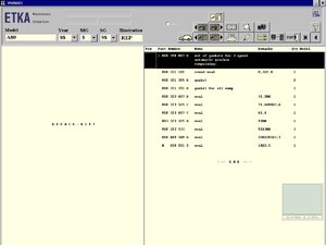

      99,5 КБ
      226

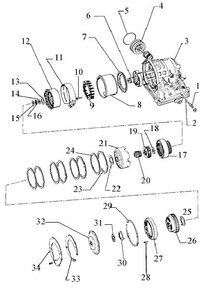

    na moyey korobke (vw089 3-x skorostnaya) proisxodit tol4ek s 2-y na 3-yu pereda4i...
    i pri tormojenii udar s 3-y a 2-yu.
    eto mojet bit iz-za friktsionov?
    ili mojet gidravli4askiy blok samomu po4istit'?
    a mojet eto salnik porshnya tormoznoy lenti 3-y pereda4i pod nomerom 5 na risunke?
    yest predpolojeniya u kogo-nit'?
