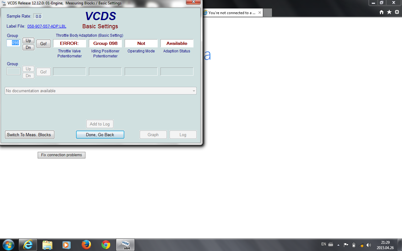

    Ребят нужен ваш совет, вчера чистил ДЗ, поставил обрато и попытался сделать адаптацию. VCDS ощибок нет, захожу в двигатель>базовые установки>ввожу группу 98 (дроссель с троссом) и вот что получаю [​IMG]. как и писал до этого ошибок с дросселем нет, машина audi a4 b5 1995 ADP, гдето читал что не все машины поддерживают адаптацию через диагностику, так ли это ?

    VCDS у меня 12.12.0, пробовал и VAG-COM 311.2 и 409,1, то же самое.
    Еще вот что, иногда подскакивают и падают обороты, 2-4 сек и все норм. Есть подозрения что надо менять потенциометр ДЗ, может потенциометр влять на адаптацию ?
