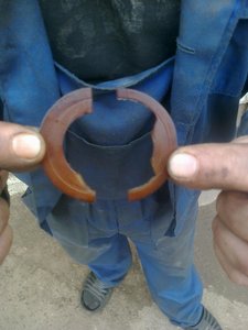

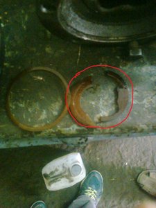

    Ребята, всем доброго дня! Вот занялись ремонтом 097 АКПП и нарисовалась вот такая проблема (см.фото (P.S правый кусок шайбы перевёрнут!))... Ну так вот, мы не поняли откуда она выпала и не можем понять где она стояла + где такую найти. Если знаете, подскажите... Просто машина уже неделю висит

    Да я забыл ещё, это шайба - 2 половинки. Нужно всё-таки найти где она стояла...

    возможно это,на фото плохо видно
    http://www.abtomat.ru/partDetail.aspx?code=097119409
    а подробнее?в поддоне была или при разборке вывалилась?
    но,на шайбу маснасоса она не похожа.обычно их растирает в пыль и прах,повреждает и барабан при этом.
    она ровная,аздесь фигурная.может там побыли шаловливые ручки?

    Она вылетела при разборке, даже заметить не успели откуда... а на насос там другая шайба (на моём первом посте на фотке слева лежит она)

    Да нет, мастер нормальный... говорит с такими машинами уже много раз встречался... Но такого случая, не встречал!

    я имел ввиду,что раньше в её уже лазили.там всех три пластика стоит.один на насосе и две регулировки,но они не фигурные.

    Возможно, и так... Мне с Москвы сказали что возможно это переделка игольчатого подшипника....(их предположение)... Ну ещё предыдущий хозяин эту коробку б/у покупал.... при нём её не вскрывали, при нас вот только сейчас.... Может и до этого вскрывали её...

    да,скорее всего это-колхозили

    Вообщем, попросил знакомого выточить такую шайбу(он на заводе работает)... Сегодня он мне её передал. Теперь будем собирать коробку и смотреть, заработает нормально она или нет.... Буду надеятся только на хорошее!!

    спроси в мастера где она стояла.вытачил пластик?не забывай,там температура 100 и может быть и более.

    Выточил мне знакомый не пластик, а что-то вроде второпласта(просто шайба которая сломалась и была из него походу и плюс шайба абсолютно ровная, без выточек), металлическую делать не стали, там видно будет... Мастер пока приболел, не смотрели где она стояла, но узнали одну вещь, что эта шайба обо что-то тёрлась.... даже по фоткам видно, да и при том с обоих сторон!
